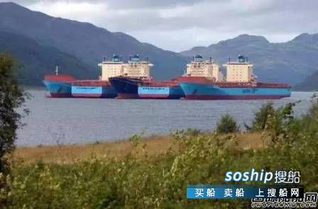

笔者撰写了系列如何以最经济的方法闲置船舶,一部分的原因就是想替外高桥船厂出出主意,没必要找码头放弃船啦,方法如下图一目了然,然而石沉大海。

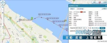

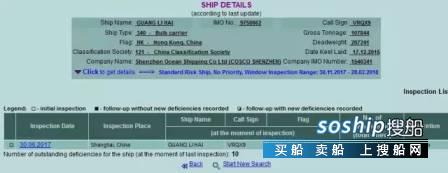

继6月7日广亨海轮新船首航,PSC检查出三个缺陷后,后续的广利海轮6月30日准备首航,PSC检查又被查出10项缺陷,推迟到7月2日才开航。
上海外高桥造船厂 外高桥造船新船又被查出10个缺陷?,上海外高桥造船厂
笔者认为外高桥海事局宽宏大量,只查出10个缺陷,外高桥船厂于1999年10月18日开工兴建,显然其发展过程中没有经历过1998年亚洲金融危机期间的交船难,也就是没有被希腊等特难缠的船东折磨过,对品质的理解浮于能用就行的程度,相比较江南船厂(位置 评论 新闻)等老牌船厂在那段时间被希腊船东折磨得痛苦不堪,炼就了质量过剩的防身技能,也就是那段时间的造船品质经得起希腊船东的吹毛求疵。
若外高桥海事局进一步检查,查出30个缺陷完全有可能,届时RIGHTSHIP可能直接评为最劣等的船,以后难以去装澳大利亚、巴西矿了,也难以装CARGILL等大贸易商的货了。一条新船,从出厂的第一天,就面临着大幅度的资产减值。
其实,新下水船通不过PSC检查倒也不是稀奇的事情,分工就是海事局检查船,就如手电筒专门用来照别人的一样,最奇怪的是海事局就如婴儿,检查错了也用不着承担民事责任,笔者曾看到过判例,加拿大PSC对马来西亚航运公司的一艘船采取了不适当的措施,被法院判处赔偿600万加元 。
笔者经多方了解,中国海事局是用不着为PSC检查承担民事责任的,所以完全可以对需要做RIGHT SHIP的船进行详细检查,并记录所有的缺陷,这将置很多船于非常被动的地位。笔者一再呼吁,中国作为负责任的大国,对行政机关的行政行为要勇敢地担起民事责任。
