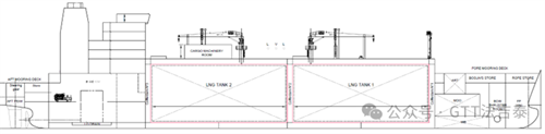

示例:GTT 提出的 30k m3 LNG 支线船的新概念
全新 GTT 30k m3 LNG Feeder 设计
GTT 最近设计了一艘新的 30k m3 液化天然气支线船,该船带有两个相同的货舱,配备了 Mark III Flex。
该船专为所有液化天然气加注水平而设计。
为了尽量减少船体和围护系统的加固,采用了分体式压载舱原理。
新设计的好处是非常有利的,因为分体压载舱解决方案的实施大大减轻了晃动。
该设计已通过在北大西洋海况下,所有液位水平下,得到了验证,且仅使用标准泡沫材料(不需要高密度泡沫)
采用 100% 标准泡沫可降低成本并提高蒸发率 (BOR)
此外,采用两个相同的货舱有助于提高成本效益和简化操作。
