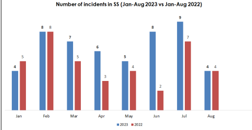

ReCAAP报告了2023年1月至8月期间(截至8月9日)在新加坡海峡航行的船舶上发生的51起事件。
与2022年同期(38起事故)相比,2023年1—8月期间,每个月事故数量都有所增加,主要是在3—7月(见下图)
