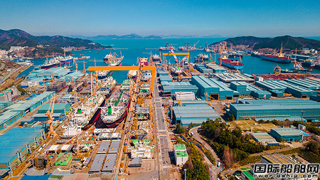

MAN Energy Solutions与全球造船厂密切合作,通过建立双燃料改装的标准流程,来快速扩大规模以满足市场需求(图片来源:Shutterstock)

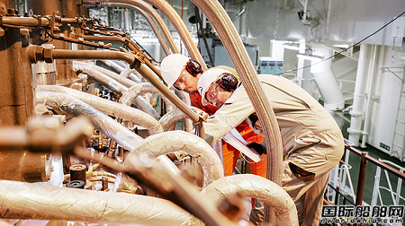

图为MAN PrimeServ的工程师正在一台二冲程发动机上工作:通过不同的燃油喷射技术,双燃料发动机的改装可以涵盖一系列未来的绿色燃料方案(图片来源:MAN Energy Solutions)
