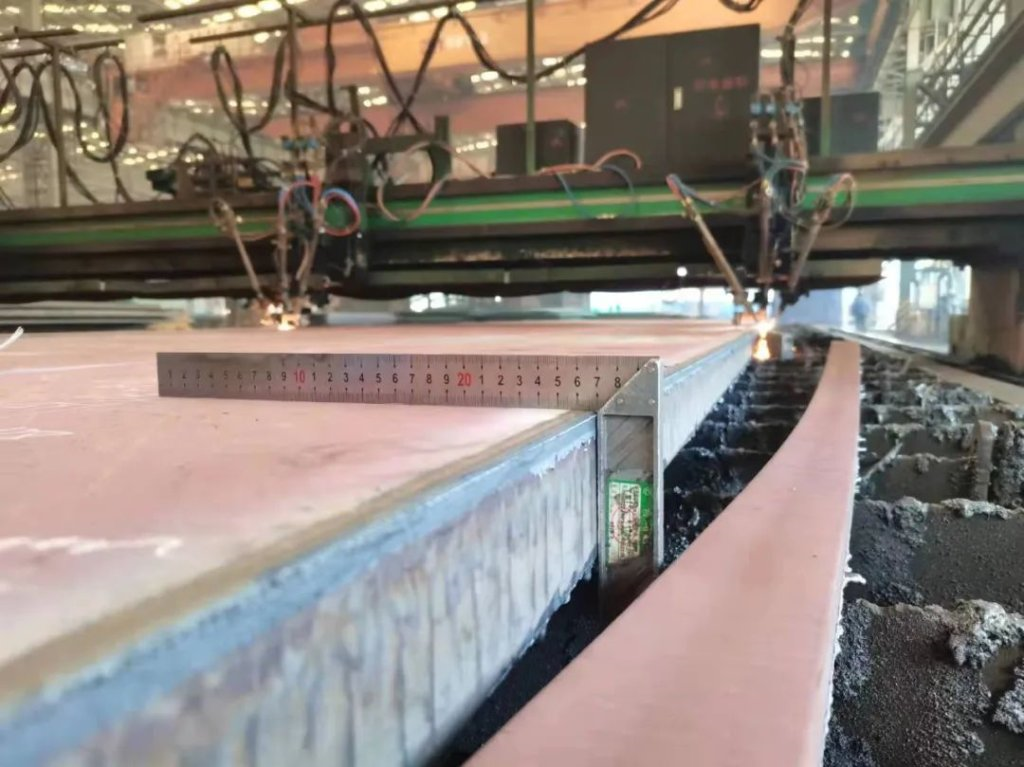

止裂钢厚度可达40至85毫米,相当于一只手掌张开的厚度

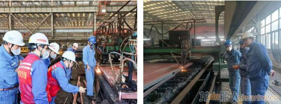

各部门通力合作完成了试验攻关
2月26日,首个止裂钢零件顺利切割完成,整体切割质量经检验一次性合格,赢得了船东、船检的一致肯定。
经过反复检验和研制,保障部件制作质量

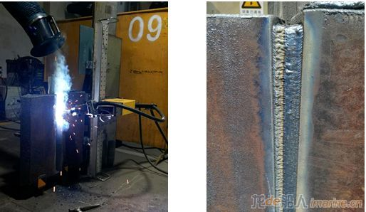

通过焊接机器人可实现自动焊接,且质量效率更高
广船国际承建的华南首个大型集装箱船项目攻克止裂钢关键技术
最终止裂钢部件制作质量一次性通过检验,赢得船东、船检肯定
4月8日,首个止裂钢零件顺利完成焊接。
