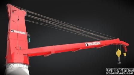

麦基嘉公司(MacGregor)近日推出了一种新的全电力驱动重型起重机(HCE),这是该公司更环保的可持续产品和方案的一部分。
据介绍,这种起重机设计结合了麦基嘉和NMF在重吊行业的经验,涵盖了高达SWL 1000吨的起重能力,通过将NMF起重机房设计原则与麦基嘉高强度钢经验相结合,这种起重机的重量明显得到减轻,这对于船舶的基座尺寸和货物能力而言是一个主要优势。
与传统的闭环液压设计相比,这种新的麦基嘉变频驱动(VFD)系统将起重机效率提高了50%。
此外,在绑扎和固定的待机期间,起重机的功耗可降低多达80%。
新型起重机的优势包括潜在的资本支出节省、出色的货物处理能力和无需更换机油、机油滤清器和软管的较低维护成本,显著降低噪音水平,增加了操作员和机组人员的舒适度。
