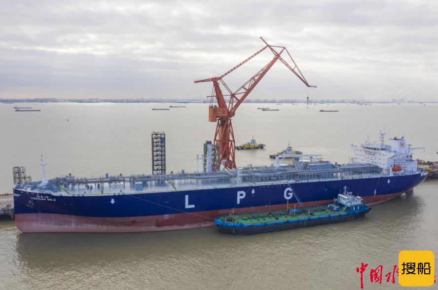

江南造船为东华能源建造的液化石油气船。本报资料室供图
