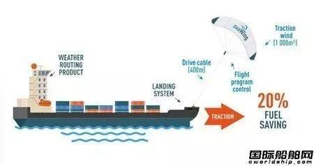

法国Airseas公司已经利用其母公司空中客车(Airbus)的航空专业知识打造出一种风筝系统,并将由日本川崎汽船(K-Line)进行系列化部署。
近日,Airseas公司的500平方米“海翼”(Seawing)系统已经获得了法国船级社(BV)颁发的安装原则批复,其1000平方米“海翼”(Seawing)系统则获得了日本船级社(NK)颁发的安装原则批复。
其中,首套500平方米预系列系统将被于今年年底之前安装至空中客车跨大西洋运营的“Ville de Bordeaux”滚装船
随后,一套1000平方米系列生产的Seawing系统将安装至川崎汽船服务亚洲至大洋洲航线的一艘散货船上,川崎汽船计划将为其多达50艘船安装这种系统。
据悉,这种配置于船首的风筝系统需要最小的甲板空间,设计易于安装,如果需要还可以在船舶之间相互使用,不会妨碍货物运营,能适用于各种船型,包括散货船、油轮、集装箱船、纯汽车运输船、滚装船和客滚船等。

Airseas公司介绍说,基于建模专业知识,Airseas公司还开发了准确、技术先进的性能预测软件。
在上述500平方米和1000平方米系统的两次安装中,计算结果表明,风筝将平均减少20%的燃料消耗。
根据不同的航线,以一艘海岬型船为例,每年能大约减少5200吨的二氧化碳排放。
据了解,Seawing其实就像一架飞机,配有船载传感器,能自动飞行,并且不断调整飞行轨迹,以最大限度的增加风筝牵引力,从而产生最大的节约。
其数字孪生模型也被用于Seawing EcoRouting算法,为此,Airseas公司利用其广泛的航空航天建模专业知识,确保能根据船舶航线上遇到的最佳天气系统,最大限度利用Seawing。

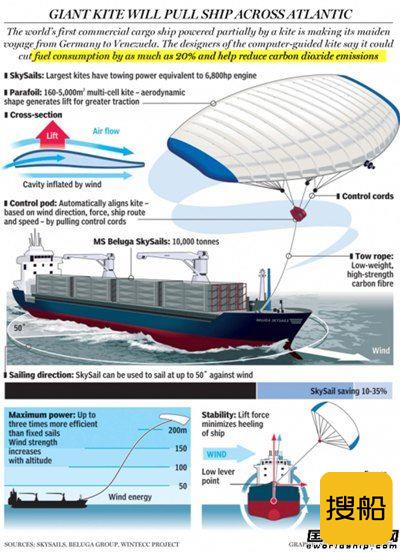

一旦被船上的桥楼团队激活,Seawing将自动展开、运行和重新折叠,其飞行高度超过了200米,能获得更强和更稳定的风。
Seawing的智能、数字化双支援系统能根据气象和海洋数据的实时分析,每300毫秒更新一次风筝的位置,使风筝能沿着8字轨迹进行动态自动飞行,比静态轨迹的功率要大10倍。
