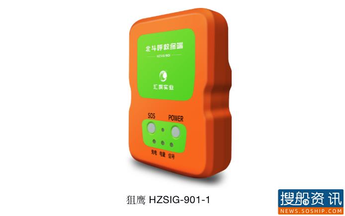

1、汇撰北斗个人海上应急呼救终端(狙鹰HZSIG-901-1)
①具有北斗/GPS,AIS三合为一的终端设备。
②具有RNSS三模全球定位功能(捕捉卫星信号的灵敏度高,全球定位精度0~10米)。
③RDSS通信功能。
④具有手动和自动报警功能(报警时间≤30秒)
⑤IP≥67。
⑥连续报警时间≥48小时。
⑦具有落水人员漂移轨迹的显示功能。
⑧在远海,救援不便的情况下能互动周边船只进行营救。

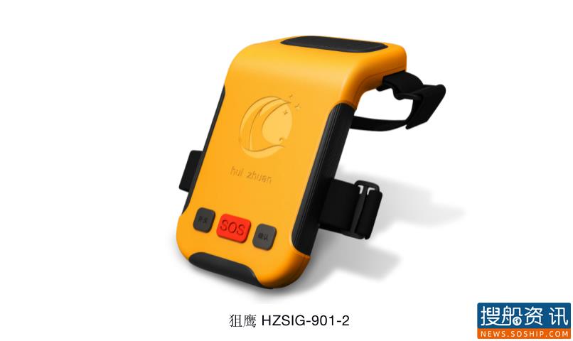

3、汇撰北斗个人海上应急呼救终端(狙鹰HZSIG-901-2)
①具有北斗/GPS,RNSS双模全球定位功能(定位精度≤10米)
②RDSS通信功能。
③具有手动和自动报警功能(报警时间≤30秒)
④该设备能监测落水人员的生命体能(据此可以采取相应的救护措施)
⑤该设备具有高亮度求救信号灯(适用与能见度不良情况下)
⑥连续报警时间≥48小时。
⑦电量监测功能。
⑧分别显示定位信号,SOS信号,自动报警信号。
⑨IP≥67。
