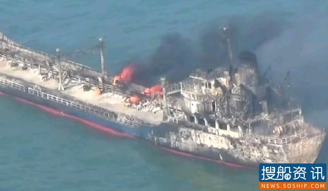

核心提示:2020年8月20日凌晨3时39分,一艘载运约3000吨汽油的油船与一艘砂石料船在长江口灯船东南约1.5海里处发生碰撞,导致油船甲板起火、砂石料船沉没。截至23日,事故已造成8人死亡、6人失踪。可见,

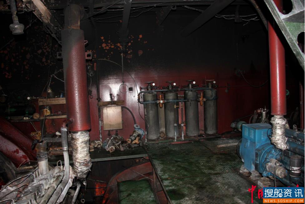

7月2日0807时许,载运烟花爆竹230TEU的集装箱船“C某”轮下行至九江彭泽东北横#8白浮附近水域(长江下游航道里程约747.5公里)机舱失火,造成机舱部分设备受损。经初步调查,该轮机舱油管破裂,溢出燃油遇高温管路引发火灾。

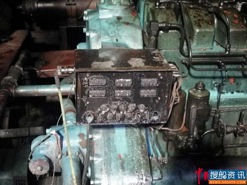

7月27日1003时许,空载上行的干货船“TF某”轮上行至太仓白北水道#B4浮航道内水域(长江下游航道里程约40公里)时,机舱失火。经初步调查,机舱配电板短路引发火灾。
8月8日1840时许,靠泊在南京新生圩405码头的油船“TS某”轮在卸载沥青过程中机舱发生火灾。经初步调查,该轮机舱锅炉旁配电箱因高温造成短路、导致失火。

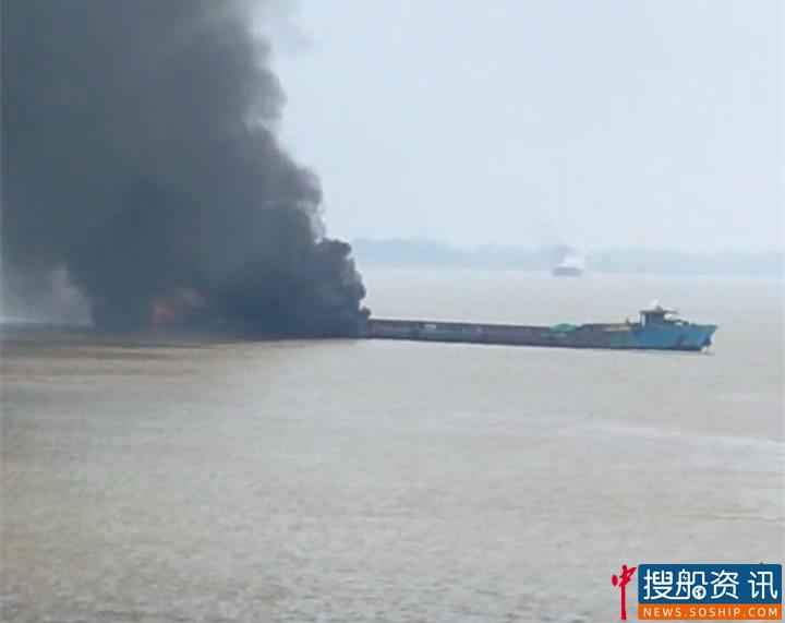

8月12日2330时许,载煤炭2919吨、由城陵矶驶往万州的散货船“TY某”轮上行至剪子崖附近水域(长江中游航道里程约618.2公里)时机舱失火。经查,该轮在加车打滩过程中,右车第一缸高压油管发生爆裂,造成燃油喷出洒至主机高温部分,进而引发火灾。
