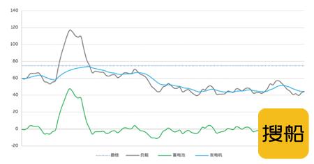

蓄电池能够承受快速的负载波动,而让发动机提供电站上的基本负载,从而使发动机本身的加载更平顺,如图1所示。
为保持一定的电荷状态,平均蓄电池负载轻微上下移动。
图1:蓄电池承受快速负载波动,发动机提供基本负载

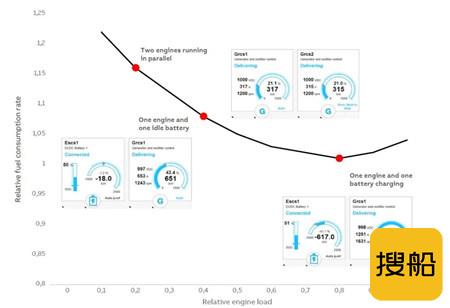

因为蓄电池可以提供瞬时功率,故可以作为备用能源而不向电网供电,从而减少在DP运行期间发动机的数量,使得其余发动机的负载更接近其最佳工作范围。
PEMS可以区分冗余所需电力和发动机使用的电力,从而使电站可以同时发挥备用容量和发动机的优势。
图3 当采用蓄电池作为备份能源时,相对燃料消耗率降低

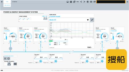

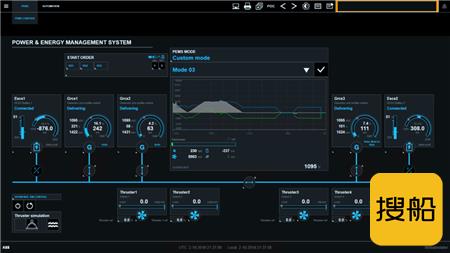

直观、高性能用户界面与可预测的控制原理相结合,使得PEMS成为一个易于使用的电站管理系统。
图4 PEMS“夜晚”模式用户界面
图5 PEMS“白昼”模式用户界面
