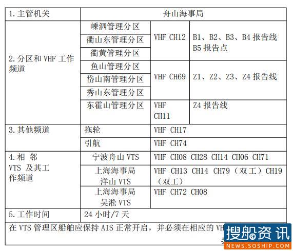

一、VHF 程序

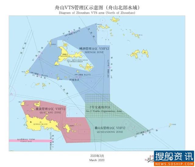

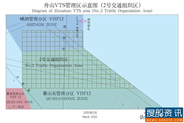

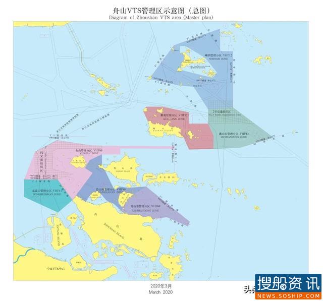

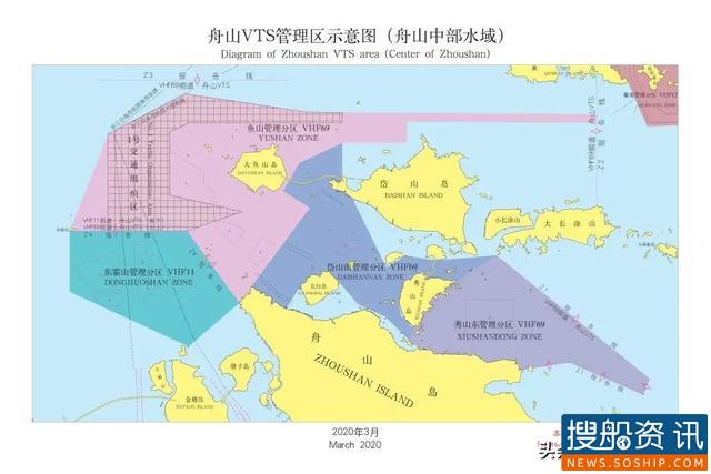

舟山VTS 管理区示意图
(文末点击阅读原文获取舟山VTS管理区示意图高清原图)

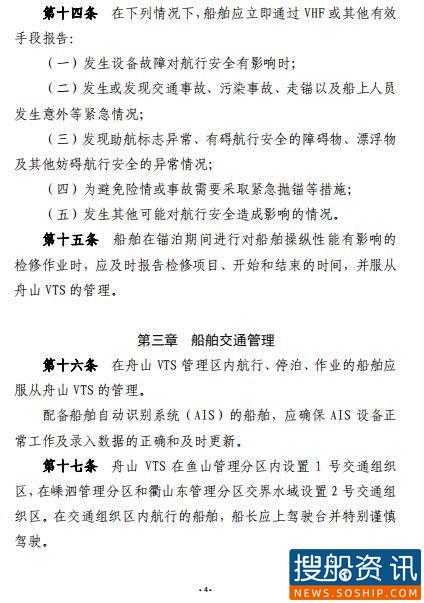

(七)紧急或异常情况报告
1. 报告时机:
(1) 船舶发生设备故障对航行安全有影响时;
(2) 发生或发现交通事故、污染事故、走锚,以及船上人员发生意外等紧急情况时;
(3) 为避免险情或事故需要采取紧急抛锚等措施;
(4) 发现助航标志异常、有碍航行安全的障碍物、漂浮物及其他妨碍航行安全的异常情况;
(5) 发生其他可能对航行安全造成影响的情况时。
2. 报告:舟山交管中心;
3. 报告方式:VHF CH11/CH12/CH69及其他有效方式报告;
4. 报告内容:船名、紧急或异常情况信息、需要何种救助等。

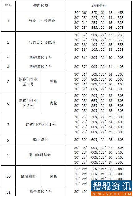

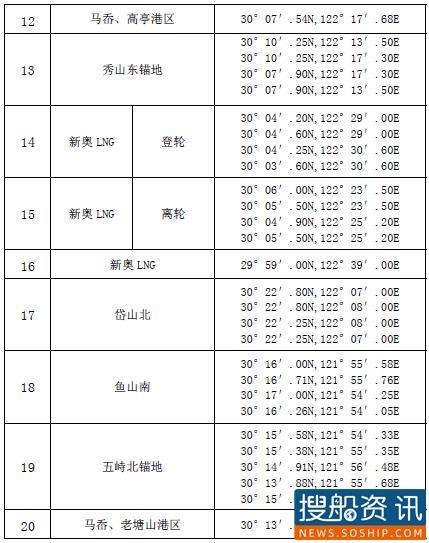

(三)引航登离轮区域
舟山VTS船舶交通管理和服务指南速览
舟山VTS船舶交通管理和服务指南速览

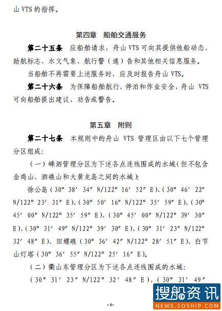

四、提供的服务
(一)信息服务;
(二)交通组织服务;
(三)支持联合行动。

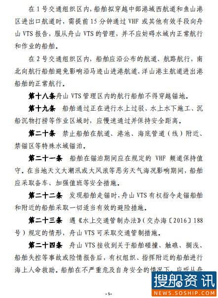

(一)VTS 管理区内的航行船舶不得穿越锚地。
(二)禁止在航道、港池、海底管道(线)附近、禁锚区等特殊水域锚泊。
(三)禁止在航道、锚地、港区水域从事张网及其它捕捞作业。

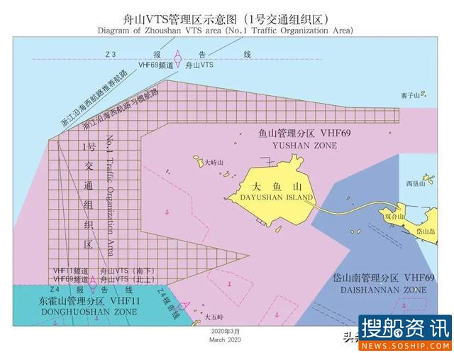

(四)交通组织区相关规定:
1.在交通组织区内航行的船舶,船长应上驾驶台并特别谨慎驾驶;
2.在1号交通组织区内,船舶拟穿越中部港域西航道和鱼山港区进出口航道时,需提前15分钟通过VHF 或其他有效手段向舟山VTS报告,服从舟山VTS管理,并不应妨碍水域内正常航行和作业的船舶;
3.在2号交通组织区内,船舶应沿公布的航道、航路航行,南北向航行船舶避免影响沿马迹山进港航道、洋山港主航道进出港船舶的正常航行。
