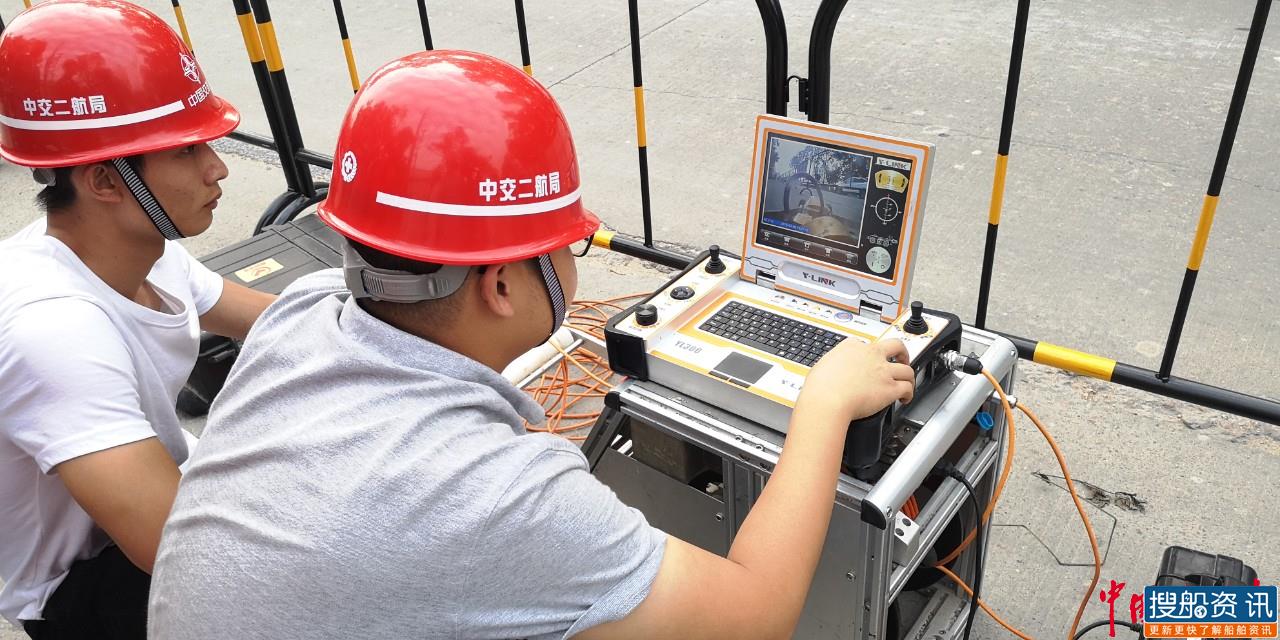

CCTV检测机器人可以为“手术下刀”提供精准的位置。有着瓦力式外表的它,约20厘米高,有强劲的动力性能和越障能力,能在复杂的管道内自由爬行,前后“探头”可以720°旋转、变焦并自适应光源,准确的检测到管道内的各类情况,并将画面同步传送到地面操控台。高效率、高精准度、高安全度的“技术范”让它成为了管道检测的“宠儿”

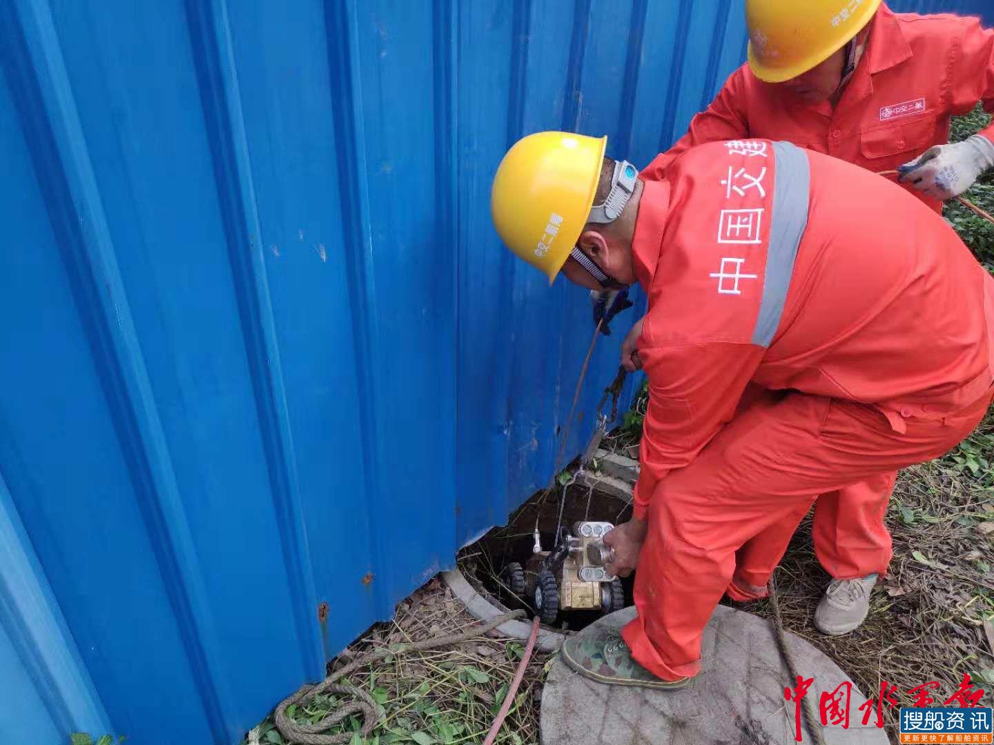

当工人们完成检查井的摸查、排水、管道清理清淤等工作后,水位不大于管径的20%且不高过20公分时,CCTV检测机器人便可“登场干活”了。
通过吊绳,机器人安全降落到井底,缓慢行走在“危机四伏”的漆黑管道内,通过它的眼睛可以“看到”管道脱节、渗透等现象。技术员陈超将这些原始图像记录存储下来,并进行管道缺陷编码和抓取缺陷图片,由第三方检测机构现场出具检测报告。
“这些管道由于长期的满载荷工作已经伤痕累累,若不能得到‘救治’,将无法再进行污水收集工作。”陈超指着其中几处被刺穿的管道说道。

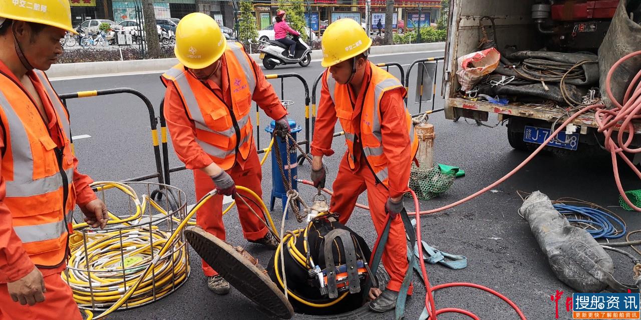

“玻璃纤维布上涂抹上树脂,是修复管道的良药。”技术员廖维刚介绍到,将树脂均匀涂抹到玻璃纤维布的两面,来回折叠三层后,如同一张超大型“膏药贴”。工人熟练选用合适的修复气囊,将“膏药贴”缠绕在气囊上,由CCTV检测机器人牵引到达“手术”指定位置。
在管道内,逐渐充气的气囊开始鼓胀,内衬卷材逐渐贴紧管壁,确保卷材能覆盖到“伤口”。一小时后,气囊泄气,可以看到修复后的伤口接缝平顺,管道内没有明显湿渍,内衬层也未发生空鼓、裂纹等现象,前后仅一个多小时,便完成这场“微创手术”
