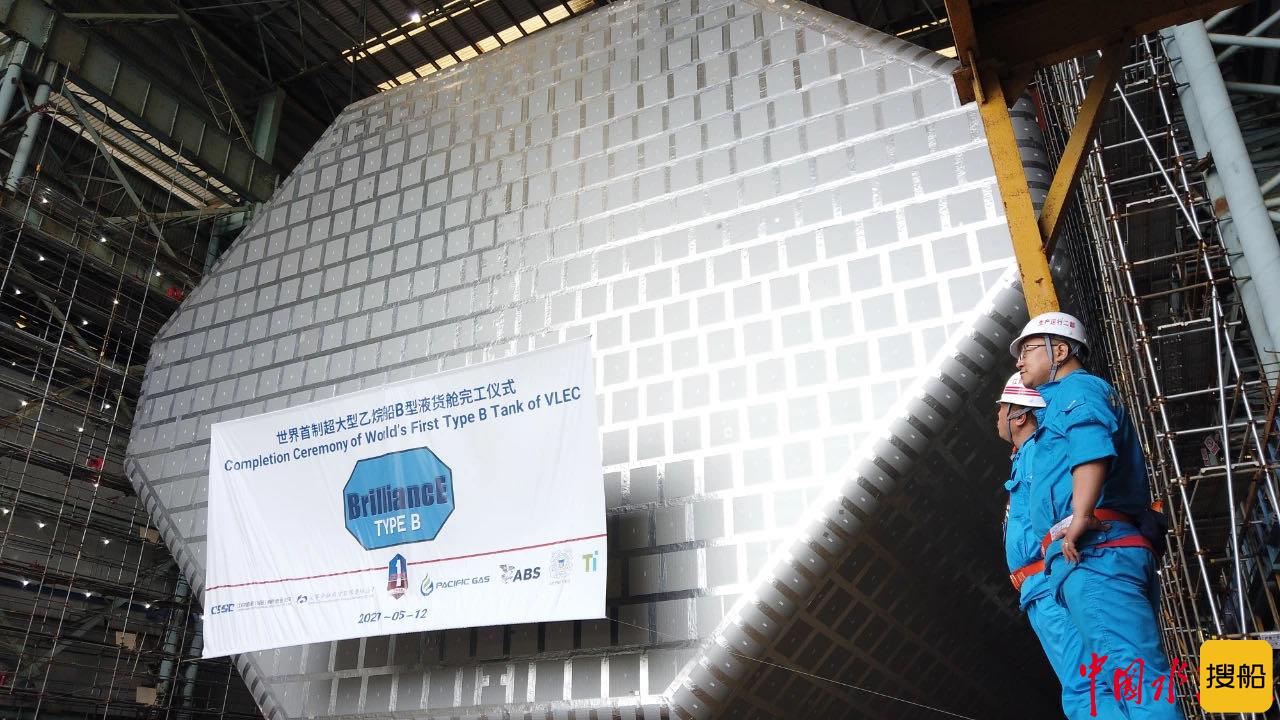

核心提示:5月12日,中国船舶集团有限公司旗下江南造船(集团)有限责任公司(简称“江南造船”)举行世界首制99000立方米超大型液化乙烷运输船(VLEC)的首个B型液货舱完工仪式,标志着江南造船99000立方米
5月12日,中国船舶集团有限公司旗下江南造船(集团)有限责任公司(简称“江南造船”)举行世界首制99000立方米超大型液化乙烷运输船(VLEC)的首个B型液货舱完工仪式,标志着江南造船99000立方米VLEC建造实现关键技术突破,为该系列首制船年内交付打下坚实基础。
B型液货舱宽高均为32米左右,几乎占据半个室内船台,这样一个庞然大物究竟采用了哪些创新技术?如何确保建造质量?如何实现顺利转场?记者带着这些疑问进行了现场采访。
全球首创B型舱技术
B型舱由江南造船自行研发设计并拥有完全自主知识产权,具有优良的安全性、适用性和经济性。该型液舱也是全球首例应用“BrilliancE®”B型舱技术且大量使用镍钢薄板的B型舱。
“公司能够顺利承接并建造99000立方米VLEC,标志着‘BrilliancE®’B型液货舱技术已经得到了主管当局、船级社、航运业界和专业船东的认可。”江南造船副总经理张俭说。目前,江南造船已经获得了主流船东的4艘实船订单,均在建造中。
在系列船开工建造之初,江南造船组建了一支勇于打硬仗、敢于创新的B型舱专项攻关团队,经过十余次周密的策划与推演,梳理出近百项风险点及应对措施,通过对100余项试板、试验件、模拟分段的建造工艺攻关与技术论证,攻克了B型舱镍钢高效焊、精度链、建造质量控制等一系列关键技术。
此次完工的液货舱是江南造船在超大型液化石油气船(VLGC)A型舱成熟的基础上自主拓展研发的基于“BrilliancE®”技术的菱形独立式B型液货舱,配置不同的舱体材料和绝缘系统,可适用于装载不同温度的液化气货品。“研发团队严格按照国际散装液化气规则(IGC nCode)和船级社的相关规范进行了工程分析验证、计算分析和设计以及工程化实施,同时该B型舱也作为一种新颖的围护系统得到了美国海岸警卫队的认可。”江南造船科技委主任胡可一在接受记者采访时表示。
美国船级社(ABS)东半球区总裁Mr.Eric nKleess亦表示,首制罐的完工表明江南造船在B型液货系统上取得了又一伟大成果,“BrilliancE®”作为IMO独立B型液货围护系统,将为船东提供更加经济、安全和环保的解决方案,该型舱的设计和施工也满足了ABS规范和IMO法规最新要求,这一里程碑标志着江南造船与ABS在B型液货围护系统技术上的合作达到新高度,他还期待双方在未来能进一步加强合作,互利共赢。

B型液货舱的绝缘系统采用复杂的板式绝缘,是液货围护系统的重要组成部分。“每个舱的绝缘由6000多块不同形状的绝缘板组成,且舱体上斜面为45度和近9米高度,安装难度大、危险系数高。如何将绝缘板运送到正确的安装位置,确保每一块绝缘板的正确安装,是本项目施工的关键。”生产运行二部液罐总管常剑介绍。
为解决这一施工难题,项目团队会同绝缘厂商在前期进行了三维建模分解,并用二维码对每一块板进行了全流程的管理和跟踪。同时开展大量研究、分析和模拟等策划工作,制了详细的施工保障计划。“施工人员只需用手机扫一扫每块板上的二维码,就知道这块板应该安装在哪里,如何准确安装。”常剑说。
