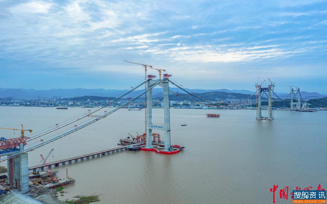

核心提示:4月7日,随着下游侧第169根索股的成功架设,由在汉央企中交二航局承建的温州瓯江北口大桥(以下简称“北口大桥”)主缆全部架设完成,大桥建设取得突破性进展。北口大桥是世界首座三塔四跨双层钢桁梁悬索桥,上

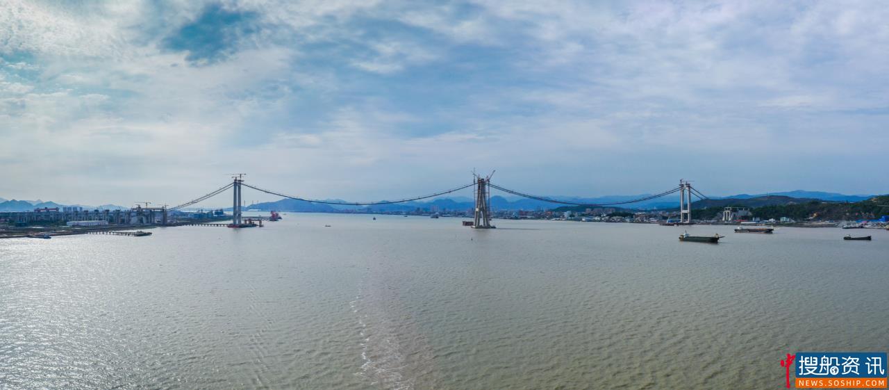

4月7日,随着下游侧第169根索股的成功架设,由在汉央企中交二航局承建的温州瓯江北口大桥(以下简称“北口大桥”主缆全部架设完成,大桥建设取得突破性进展。北口大桥是世界首座三塔四跨双层钢桁梁悬索桥,上层为宁波至东莞国家高速公路,下层为G228线(南金公路)。大桥全长7.9公里,其中跨越瓯江的主桥长2090米。
该工程是目前我国乃至世界技术难度最大、建造工艺最为复杂的桥梁之一。大桥主要结构包括南塔、中塔、北塔、南锚碇、北锚碇、悬索桥缆索体系、钢桁梁以及桥面系等。其中南锚碇是世界首例深厚淤泥层中建造的超大型陆域沉井,总重量达20万吨。大桥中塔为A字型刚性混凝土塔,为国内三塔悬索桥中首次采用。
北口大桥的主缆采用预制平行钢丝索股架设,上下游两侧各布置1根,两根主缆中心水平间距41.8米。每根主缆由169根索股组成,长约2300米。单根索股由127丝直径5.4毫米的镀锌高强钢丝组成,钢丝抗拉极限强度为1860兆帕,单根索股重约54吨。高强钢丝总长度可绕地球两圈,每根主缆可吊起约1.5个“辽宁号”航母。索股通过牵引系统提供动力,翻过三座主塔后,直至锚固在南北锚碇上。

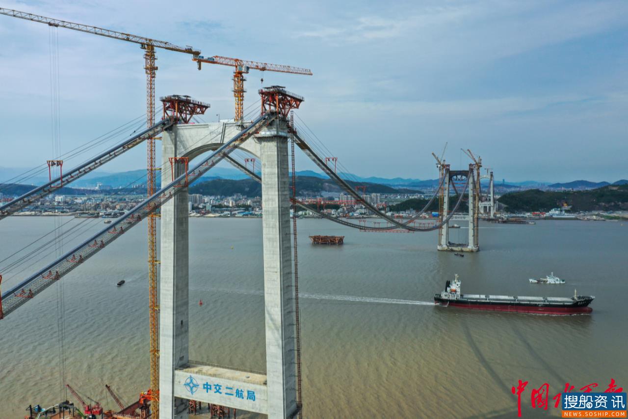

为解决A字型刚性混凝土中塔索股和索鞍之间的滑移问题,北口大桥中塔主索鞍首次设计采用了深槽索鞍。鞍槽最大深度达929毫米,索鞍中间设置竖向隔板,索股宽度与竖向隔板之间仅有1.6毫米富余空间。若采用传统入鞍方式,不仅操作困难、工效低,且易引起散丝、鼓丝等问题。
中交二航局项目团队从2020年3月开始探索智能工装技术,成功研发国内首台智能化深槽入鞍机器人。该机器人创造性地采用液压顶杆作为机械手,通过液压顶杆将索股“推”进索鞍,整个过程平稳可控,成功克服传统工艺将索股“砸”入索鞍产生的跳丝、乱丝问题,相比传统人工入鞍施工效率提升30%。
