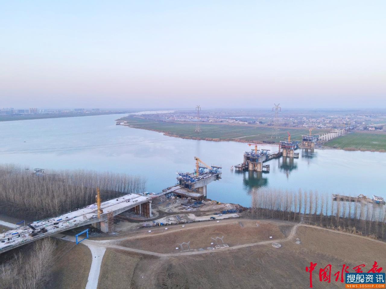

核心提示:朝阳初上,薄雾笼罩着汉江湖北荆门沙洋段,波光若隐若现,画面极为壮美。三航局承建的沙洋汉江二桥起于沙洋县范家台桥北侧,经天门市多宝镇高家台村,止于李家台村,桥长2.2公里,是一座大跨度连续梁特大桥。“大

“虽然我们为4个主墩量身定制了3套围堰方案,但特殊的河床条件不允许有丝毫地放松,因为冲刷、回淤一刻也未停歇,会对围堰造成潜在的位移、变形威胁,一旦超过警戒值,后果将不堪设想。”李帅严肃地说道。为此,在施工过程中,项目部有针对性地采取对冲刷区抛填砂袋加固,回淤区清淤降压处理,以及对构件焊缝定期检查的防治举措,与河床“斗争到底”,确保作业万无一失。
最终,沙洋汉江二桥4个主墩赶在汛期前完成了出水,矗立汉江之上,已隐约可见“一桥飞架”的壮丽之美。
