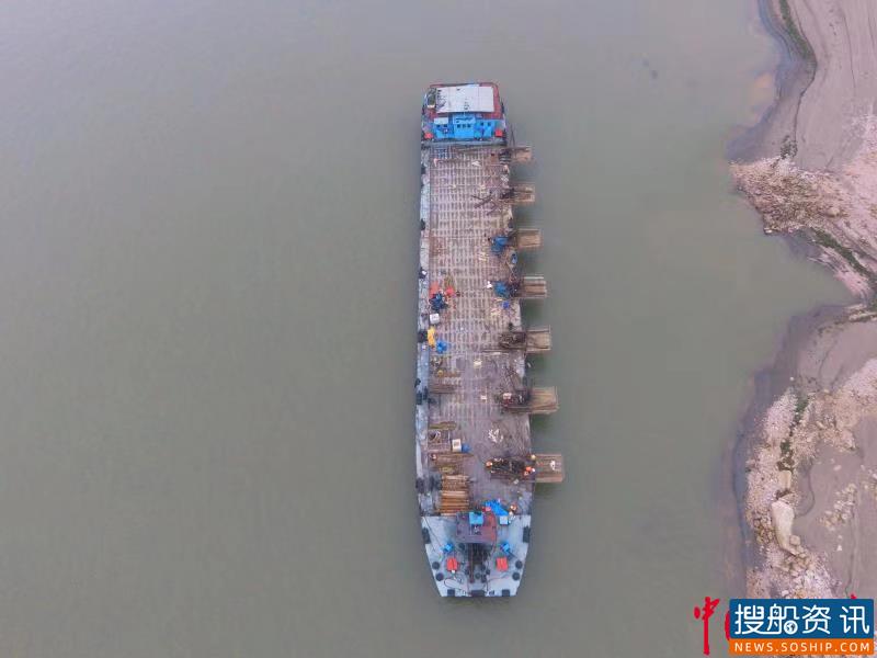

但在当时,现有条件无法满足实际工况,给项目团队带来了不小难题。项目原方案是采用2艘货船,每艘船配1台超前钻用于取样,不过由于取样地点在江底18米处,且需要在同一个沉桩孔位反复多次钻取,每天只能对两个位置取样,但钢管桩的数量高达535根,照这个效率想要在规定时间内完成完全不可能。“能不能增加船机设备?”有人提议依据现有条件再增加8艘船,将效率提高至原来的5倍,以此来保障工期。但经过测算,高昂的船舶租赁成本,再加上其它配套设备的费用,这个方案很快就被否决。
这时,赵灵远灵机一动:“既然成本不允许租这么多船,那我们就找一条大船,把钻机集中到一起。”顺着新思路,项目团队迅速展开讨论验证,在不延误工期的前提下每天需要完成7个取样任务,依据预设桩位最大8米的间距,要保证船体两侧有足够的空间作为施工区和样本存放区。最终,项目团队找到了1艘总长75米、重934吨的平板驳作为“母船”,技术人员按照预先设置的钢管桩桩位和间距,设置好每台超前钻在船上的位置,经过紧张的调试、检验后,配有7台钻机的“取样船”正式亮相,施工效率得到极大提升。
然而,新问题很快又出现了。原来,钻机取样前,技术人员需要下放定位钢护筒实施定位,但是由于水流湍急,使得护筒下放后频繁晃动,导致钻杆在钻进时出现断裂,他们不得不频繁对损坏的钻杆进行维修、更换,增大了取样的工作量。“现在最要紧的是解决定位护筒晃动幅度过大的问题,咱们能不能想办法分流一下水的冲击力?”“这个想法不错,可以试着在定位护筒外再套一个钢护筒,形成‘缓冲带’。”经过大家热烈讨论后,项目决定将一个长14米,直径比定位护筒大20厘米的钢护筒焊接到钻机架上,随着钻杆一同下水,在定位护筒外围形成“钢墙”,抵挡水的冲击力,减小晃动,钻杆再未出现断裂,施工得以顺利推进。
