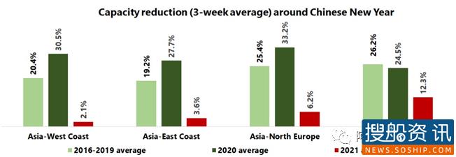

2020年中国从2月12日至26日举行农历新年庆祝活动。海洋情报公司(Sea-Intelligence)首席执行官艾伦·墨菲预言:“航运公司可能很难为2021年的中国春节进行时间规划和运力管理。”
春节前,各航运公司宣布,在中国新年期间,跨太平洋航线和亚欧航线的空白航班分别为5次和7次。
2020年,这些航线共有73次因中国新年而取消航班(不包括因新冠疫情造成的空白航线)。2019年有67航次。
(Chart: Sea-Intelligence Sunday Spotlight: Issue 495)

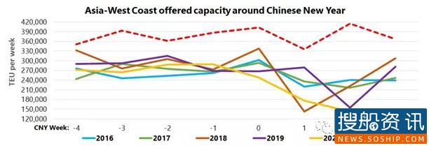

2020年,亚洲-美西海岸航线在中国新年期间运力下降幅度仅为2.1%。亚洲-美东海岸航线的降幅仅为3.6%。与此形成鲜明对比的是,2016-2019年中国新年期间这两条航线的平均降幅分别为20.4%和19.2%。
航运公司仍然可以减少更多的航次,但他们需要尽快做到这一点。墨菲指出,“要达到前几年的相对容量缩减,航运公司需要在亚洲-美西海岸取消37-41次航行,在亚洲-美东海岸取消12-15次航行。显然,这些航运公司的空白航班数目远远低于往年。”

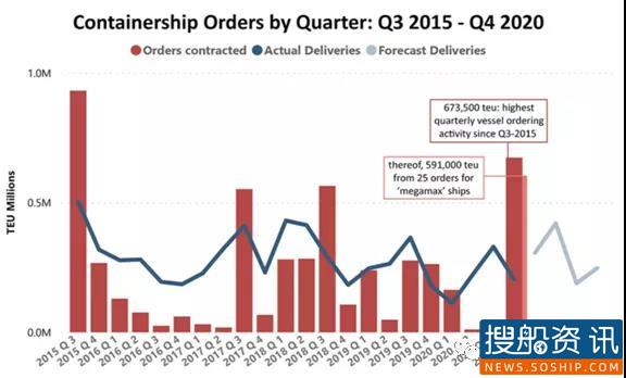

2020年第四季度集装箱船订单创2015年第三季度以来最高。
在几乎所有海洋运输市场中,新造船订单的大幅增加都是未来运价的不利因素。在相互竞争的船东之间扩大运力配置,增强了货物托运人的谈判能力。
根据Alphaliner的数据,集装箱船订单在2020年第四季度激增。订单总计达到673500 TEU(标准箱,下同),是2015年第三季度以来的季度最高记录。
这是一个巨大的飞跃,货物托运人可能会希望,到这些新船最终下水时,运价会降低。但他们的期望可能会落空。

据Alphaliner的数据,船东在2020年订造了98艘集装箱船,总运力为100万TEU。2020年第四季度的大部分订单都是容量超过18,000TEU、甲板上可安置23-24排集装箱的“超大型”船舶。
(Chart: Alphaliner)
Alphaliner航运分析师、欧洲编辑史蒂夫·韦伯克莫斯说:“这些订单我们早就预料到了。他们主要来自赫伯罗特(Hapag-Lloyd)和日本ONE航运公司这两家没有超大型船只的航运公司。我绝对不相信订单激增是对这些大运量的反应。无论如何,它们原来打算在2020年第一季度发生。他们在第四季度被订购的原因可能是谈判速度加快了一点,以方便造船厂可以将他们纳入2020年的数据中。这些班轮公司绝对不会过度订购。赫伯罗特五年来没有订购过船只。地中海航运正在进行常规扩展。”
按2020年底的造船合同计算,订单运力总量为在役船队运力总量的10.4%。该份额自2019年底以来没有变化,但远低于过去的高点。这个比例在2008年超过60%,在2016年则超过20%。

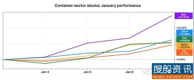

在2021年的前四个交易日,集装箱船租赁公司达瑙斯公司(Danaos Corp)(NYSE: DAC)的股价上涨了28%,希腊航运公司Capital Product Partners(NYSE: CPLP)股价上涨了12%,环球租船公司(Global ship Lease(NYSE: GSL))股价上涨了9%。
集装箱班轮运营商美森海运(Matson,NYSE: MATX)股价上涨10%。集装箱租赁公司CAI国际(NYSE: CAI)股价上涨11%。
