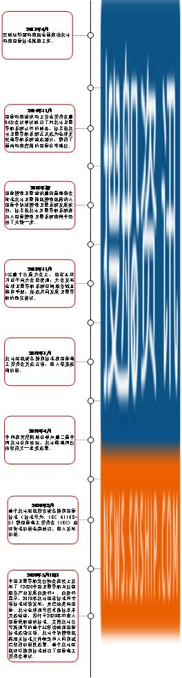

三、北斗卫星导航系统国际化发展进程?
北斗卫星导航系统将通过实现充分的国际化以成为全球性导航系统。为此,北斗卫星导航系统付出许多努力并取得显著成效。
图北斗卫星导航系统国际化发展时间线
