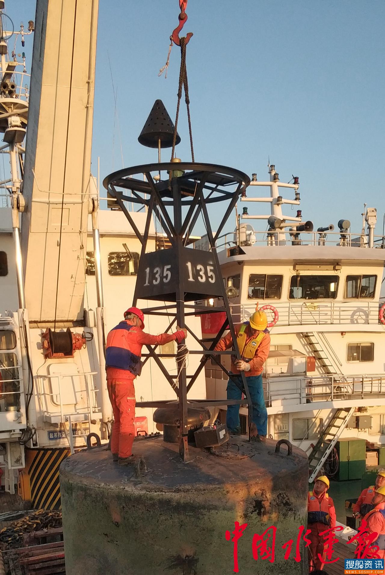

“看,#135黑浮浮体明显歪斜,很可能浮鼓进水!”经验丰富的水手们判断浮体已经破损。
“看倾斜的程度,浮体至少一个隔舱进水,我们得尽快把浮鼓套绞起来,进行更换。”水手长高志杰建议。
时间紧急,说干就干!驾驶室内,船长在有条不紊指挥车工和舵工;吊机室内,吊车司机目光如炬,将吊机臂移动至适当位置;前甲板,水手们拖放好钢丝绳、守好保险栓,等待水手长的一声令下……“各就各位,放!”伴随着水手长一个手势,套绞钢丝绳犹如脱缰的野马垂直坠入水中,套住浮标。熟练的操作工艺、默契的配合,套绞过程顺利完成。

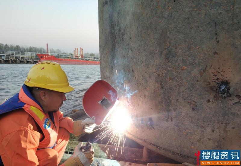

当浮体缓慢被吊上甲板,船长、轮机长、水手长组成的“外科医生”小组,“望、闻、问、切”式的对浮体进水部位进行判断,发现在浮体一侧有一个非常细小的裂缝后,立即现场制定研究维修焊补方案。顺着裂缝方向,打开导门盖,用竹竿测水,浮体内进水约30cm,“为什么浮体会倾斜那么明显?”“是不是马鞍链过短?”“看,浮体四周的青苔痕迹,肯定不可能就那么点水”大家议论起来。经验丰富的“宁道标401”轮轮机长陈伊松站在浮鼓面上思量后说道“这个浮鼓2个导门盖,估计是4个隔舱,有2个是密闭舱室,我来再检查下。”他利用电焊枪向密闭舱室底部一点,顿时水流如柱般向外流出。大家欣喜地找出进水舱室,一个新的问题又来了——“浮体锈蚀破损部位钢板壁厚极薄,没有贼好的电焊技术可能破损部位会越补越大,焊补位置还会出现再次进水,我们直接更换一个新的航标吧。”“我们试试能不能修复吧,这样可以给国家、单位节约资源。”现场出现了两种声音。就在大家还在分析利弊时,陈伊松站了出来,主动请战说:“我来试试吧在清洗完标体后,只见陈伊松先拿小铁锤,敲敲这里、碰碰那里,大小、厚度、破损度……一番打量后,陈伊松一手拿着护目镜,一手拿着电焊枪开始施工作业。其他人员在旁边实地观摩、现场学习,“电焊操作,最基本的要领是精力要高度集中,手、眼、腰、脚都要相当稳定,相互协调一致”。就这样,现场焊工练兵课堂在江面的航标作业船上开课了。由于作业船环境限制,焊接时极容易产生淬硬倾向和焊接冷裂纹,陈伊松沉着冷静、不忙不乱,通过焊前预处理和焊后热处理等多项技术措施,在经历了近两个小时的紧张工作后,终于圆满地完成了该航标所有的焊接和修复任务。
