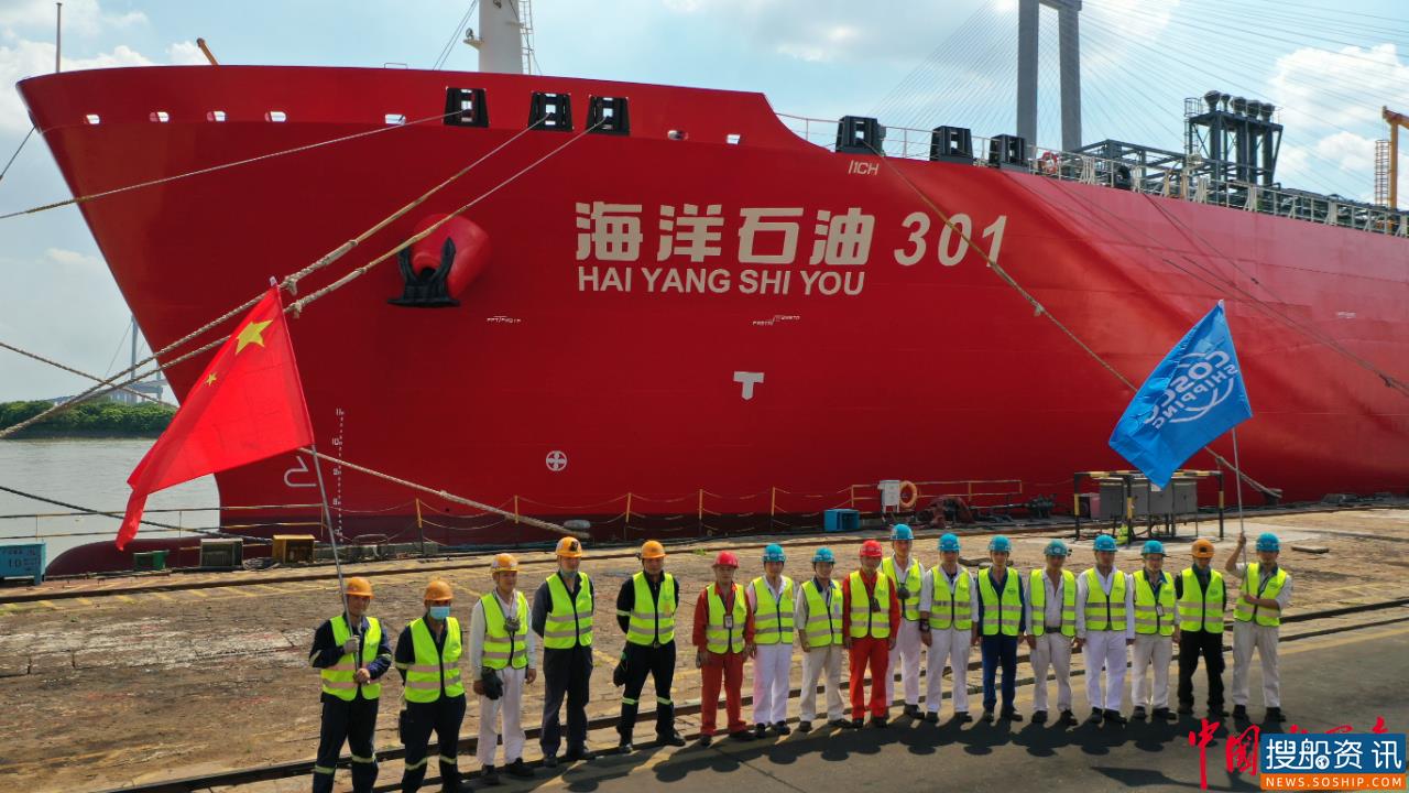

7月13日,在重工和经营中心的支持下,经过27天连续奋战,广东中远海运重工承修的C型罐LNG船“海洋石油301”顺利完工开航,比合同修理期缩短了12天,比船东设限奖励修期缩短了8天。这是继交付薄膜型LNG船大型修理项目后,公司完工修理的第二艘LNG船,也是首次修理完工的C型球罐式LNG船。船东公司对生产进度、安全管控和施工质量表示非常满意。
