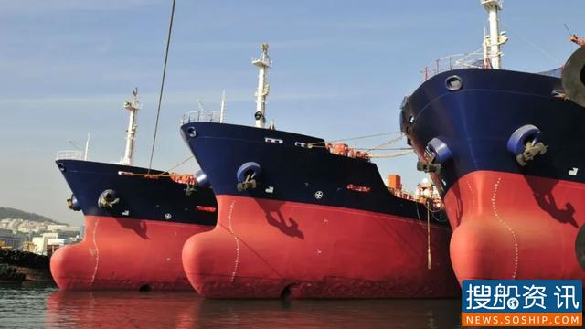

核心提示:新冠病毒疫情对航运业的影响是以前完全无法想象的。世界各地港口拒绝特定船舶入港、旅行限制导致船员更换推迟、船舶停运、船员遭到解雇,这些运营问题都在迫使部分船东和经营人考虑搁置船舶。船舶搁置与恢复营运期间:可能面临的风险以及注意事项-1.jpg 船东的决定一旦决定搁置船舶...
