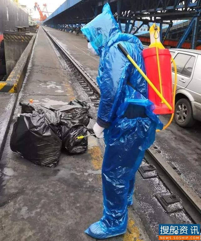

答:接收作业过程倡导“无接触”式作业。
船舶应提前按照要求将垃圾分类,装入牢固的垃圾袋中并进行封闭,同时对垃圾袋外部使用消毒液进行必要消毒,特别是对船员用过的口罩、手套等防护废弃物应进行单独分类、封装并标注“防护废弃物”
在接收人员到达现场前尽量将垃圾送至船下。

答:接收作业人员应仔细检查垃圾封装情况和消毒情况,并可对垃圾袋封口处和地面进行必要的消毒工作,确认后装车运往处理单位。
