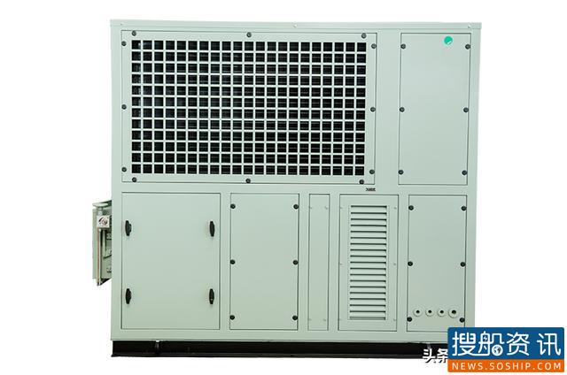

船用空调机组

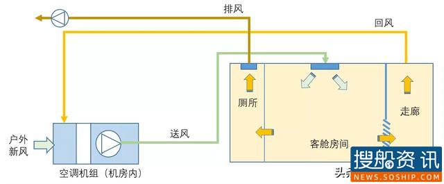

空调舱室中的旧空气,除公共舱室、办公室和病房等由专门的抽风系统抽除外,其余的各空调舱室的则是通过房门下部的格栅或墙壁上留出的缝隙逸入走廊,再由走廊上的回风吸口吸回,这部分风既称为回风。
通风机把回风和舱外的新鲜空气混合后,再次送入空气调节器中处理。
由于回风温度接近空调舱室内的温度,所以回风的存在能减少空气的耗能。
但是由于回风较为污浊,所以回风不宜过多,须在保持舱内空气清新的基础上严格控制回风量。

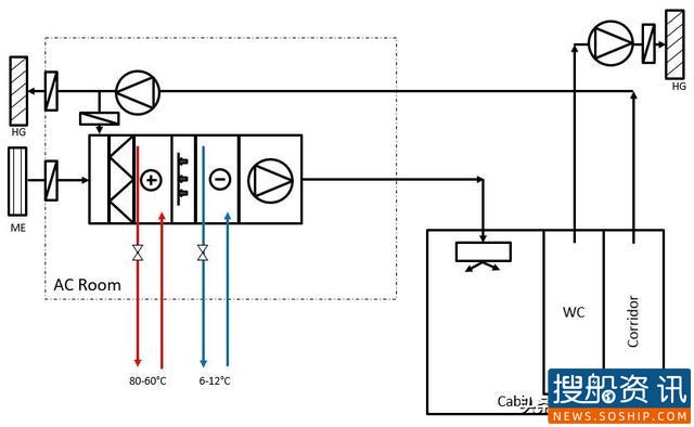

以这次疫情最严重的“钻石公主”号邮轮为例,下图是同济大学谭洪卫教授绘制的“钻石公主”号邮轮的空气调节系统简图,通过简图我们可知,“钻石公主”号邮轮的空气调节系统和笔者所述的“典型船舶空气调节系统”的原理是一样的。
“钻石公主”号邮轮的空气调节系统简图
在确定了“钻石公主”号邮轮的空气调节系统原理之后,接下来我们就来假设一下,假设此时邮轮上的乘客都在自己的房间里隔离。
甲客房的A乘客患有新冠肺炎,由于患者的呼吸作用,病毒进入房间的空气中。
其中一部分病毒经过厕所的排风系统进入大气;另一部分则从房门下部的格栅或墙壁上留出的缝隙逸入走廊。
由于舱室通风作用,各客房属于正压,因此病毒并不会进入其它客房,而是在走廊里被回风吸口吸入送至空气调节器和新风混合处理,接着再由风管送到各空调舱室。
由于了“钻石公主”号邮轮的空气调节系统中并未配备高效粒子空气过滤器,所以病毒会随着风管达到各舱室。
这样一来,病毒就被传播到中央空调系统服务的每一个舱室,造成大面积的人员感染。
