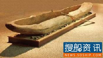

我国最原始的船是独木舟,国外最先出现的船也是独木舟。
看来,人类的历史都有一个使用独木舟的阶段。
例如,在苏格兰境内佩斯地方的中石器时代湖层里,发现了用苏格兰云杉树干做的独木舟;在瑞士及其邻近地区,也发现了新石器时期的独木舟。
可以说最初都是处于“刳木为舟”的同一起跑线。

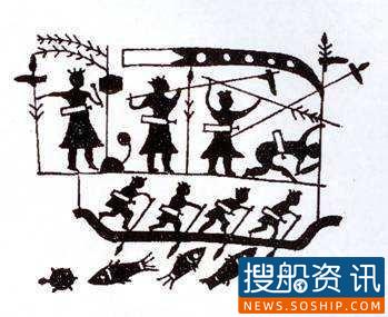

宴乐铜壶战船图 社会生活的实践是艺术创作的重要源泉。
国外出土的公元前600年的艺术品——绘画花瓶,和我国出土的春秋战国时期的嵌错铜壶和宴乐铜壶十分相似,在花瓶上画有奴隶社会的战船形象。
战船设有甲板,战士在甲板上作战,甲板下层是奴隶划桨手操桨,并且采用了多排桨。
我国春秋战国铜壶上的战船也是从奴隶社会沿革下来的,但图形上见到的划桨手,已不是奴隶,而是肩上背了刀的有人身自由的战士,必要时可放下划桨,进行战斗,更好地发挥了人在战斗中的作用。
