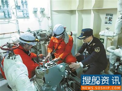

海事执法人员与船员在船舶机舱内抽取燃油样品。
(董娜 麻宏宇 摄)

近日,宁波穿山海事处执法人员登上停靠在北仑第三集装箱码头的“美慈马士基”轮,用便携式测硫仪对机舱油品进行了快检。
执法人员用试管抽取了约20毫升燃油滴入专用器皿,放入便携式测硫仪。
随着“嘀”一声长响,测硫仪打印出了该样品的含硫量检测单,检测结果显示含硫量为0.115%m/m,低于“限硫令”规定的标准。
“这个‘神器’将数小时的检测用时缩短至2分钟,实现了实验室送检前的现场快速识别筛选,在确保执法精确度的前提下,最大限度地降低了使用合规燃油守法船舶的船期延误。
执法人员薛栋梁说。
