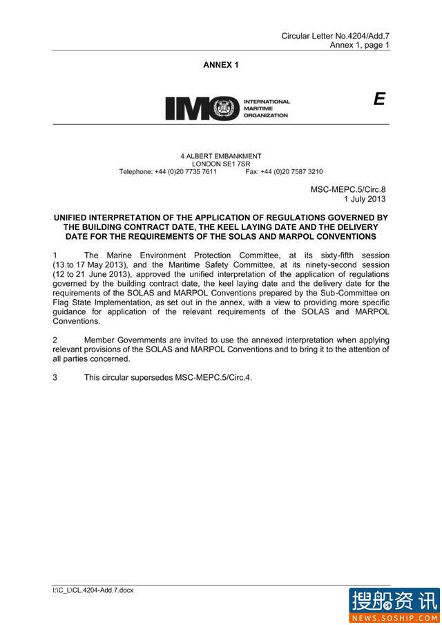

根据《国际海上人命安全公约》(SOLAS)Ⅱ-1/3-10条,2020年7月1日或以后交船的船长150米及以上的散货船油船在交船时需满足目标型散货船和油船建造标准(GBS)
受新冠肺炎疫情影响,尽管我国造船企业正处于全力复工复产中,但前期工期延误及相关供应链受到严重影响,可能导致在建船舶出现不同程度延迟交付现象,甚至对未按GBS要求设计建造的散货船和油船造成重大影响。

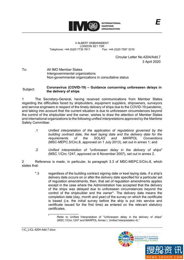

2020年4月3日,IMO秘书长签发了《新冠病毒(COVID-19)—关于不可预见的延迟交船的指南》通函信,指出受新冠肺炎疫情影响,船厂、设备供应商、船东、检验机构和服务工程师在及时交船方面遇到各种困难。
考虑当前疫情属于超出船厂和船东控制的不能预见的情形,希望各成员国和国际组织对IMO批准的有关文件予以关注,并据此解决不可预见的延迟交船问题。

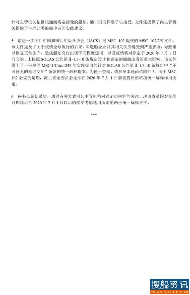

IMO特别请各方关注中国和IACS提案,请各成员国考虑按相关规定和提案建议,处理延期至2020年7月1日以后交付船舶的GBS规则适用问题。
由于SOLAS公约Ⅱ-1/3-10条与公约其他条款的相似性,对因本次不可预见的新冠肺炎疫情导致的原定于2020年7月1日以前交船的非GBS船舶延迟至该日之后交船,船旗国主管当局可接受该船免除交船日期前生效的该公约条款的要求。
在当前新冠肺炎疫情全球蔓延形势下,IMO印发该《指南》,明确了有关延期交付船舶的规则适用性,对船厂和船东避免因疫情影响产生的履约风险有着重要意义。
中国船级社建议:对于因疫情导致延迟交付的非GBS船舶,业界相关方按现存的IMO通函MSC.1/Circ.1247中的具体要求(函件Circular Letter 4024/Add.7的附件2),考虑通过合适渠道联系船旗国主管机关申请办理免除事宜。

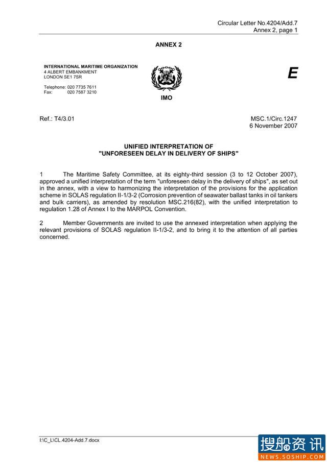

MARPOL附则I下“关于统一解释的附录”专门就相关“三日期”准则的适用作出了解释,并引入了“不可预见的迟延交船(Unforeseen delay in delivery of ships)的概念,即对于建造合同签订(或铺龙骨)日期和计划交船日期均早于国际公约明确规定的时间,但是因超出船厂和船东控制的不可预见的情况(due to unforeseen circumstances beyond the control of the builder and the owner)造成实际交付日期晚于规定日期的,船舶主管机关可以将该船视为是在计划交船日期交付的船舶。
MSC曾经针对SOLAS规定的船舶专用海水压载舱和散货船双舷侧处所保护涂层性能(Performance Standard of Protective Coatings,“PSPC”标准的适用问题,建议各成员国考虑采取类似的解释方法。
根据SOLAS Regulation II-1/3-2的要求,以下船舶必须满足PSPC标准:2008年7月1日或以后签订建造合同的新造船;如无建造合同,则为2009年1月1日及以后铺设龙骨或处于相似建造阶段的在建船;2012年7月1日或以后交船的船舶。

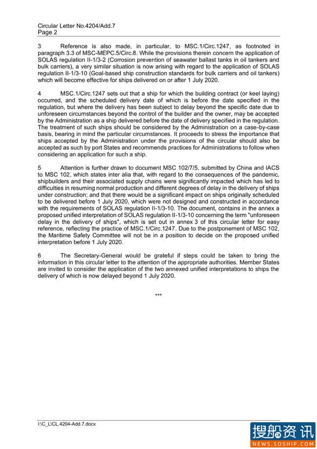

MSC在其第83届会议上通过了CIRC.1247号通函,该通函参考了MARPOL关于“不可预见的迟延交船”的解释,建议成员国可以就PSPC适用类似的豁免。
应当指出,前述通函属于非强制性文件,不具有强制力,成员国可以完全自主决定是否实施,但这仍然为PSPC豁免提供了现实可能性。
不论是MARPOL还是CIRC.1247号通函,都未对“不可预见的迟延交船”(包括“超出船厂和船东控制”“不可预见”作出更加细致的规定或解释,各国主管机关对此应有自由裁量权。
目前实践中,对“不可预见的迟延交船”均遵循“一案一议”原则,由船旗国主管机关具体实施。
船厂/船东可以先向船旗国主管机关申请豁免,船旗国主管机如启动豁免审查,还可以向造船地主管机关索取一份正式的报告,以核实是否确实属于“不可预见的迟延交船”
当船舶符合上述要求并被主管机关所接受,应对船舶的相关证书(客船安全证书/货船构造安全证书/货船安全证书)的交付日期作脚注,表明该船舶是主管机关基于不可预见的迟延交船予以接受的。
