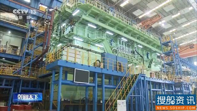

发动机是全船最主要的核心部件,这款发动机也是全球首制最大的双燃料发动机,由天然气和传统燃油机两种模式组成,绿色环保又保证了强大的动力输出。
由中国船舶温特图尔发动机有限公司研发,上海中船三井造船柴油机有限公司建造。
该机型长22.7米,高16米,重量约2140吨,单机功率达到63840千瓦。
中国船舶上海中船三井造船柴油机有限公司主任工程师 刘锋华:尺寸最大,达到了5层楼那么高,功率达到了63800多千瓦,功率也是最大的。
这是一款绿色环保的产品,使用燃气运行时氮氧化物的排放不到常规发动机的十分之一,硫氧化物和颗粒物的排放也是非常好的,不用装任何后处理设备,都可以满足IMO(国际海事组织)最新的排放法规要求。
