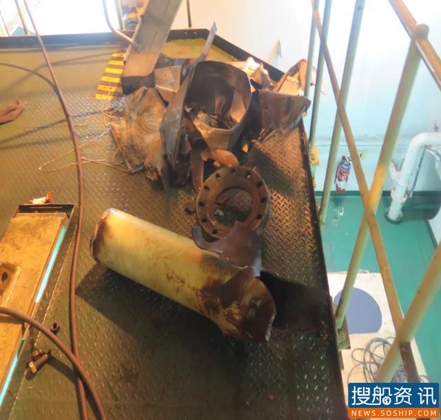

2019年7月,“D”轮在辖区进港过程中船舶主机失控,根据IMO、东京备忘录港口国监督检查程序、《中华人民共和国船舶安全监督规则》中的相关规定,海事部门启动对该轮的PSC检查。
检查过程中,了解到船舶失控原因:主机第12缸起动空气阀故障不能正常关闭,高压高温燃气进入起动空气总管,进而发生起动空气总管爆裂,导致船舶失控。
起动空气总管爆裂

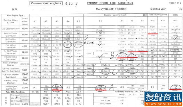

PSCO对船舶主机重要部件的维护保养进行详细检查,通过与《航海日志》《轮机日志》比对,发现多次主机部件(起动空气阀、示功阀、排气阀)的维护保养工作在主机正常运行时进行,维护保养记录涉嫌作假。
客观证据表明船舶在重要设备维护保养方面未能按照公司安全管理体系文件要求开展,体系运行不能令人满意。
依据东京备忘录港口国监督检查程序,PSCO对该轮实施滞留并要求进行附加审核。
维护保养记录

No.2 缺陷描述
INQUIRING SHIP’S PMS RECORD, SOME M/E MAINTENANCE WORK(STARTING AIR VALVE, INDICATOR VALVE, EXHAUST VALVE) CARRIED OUT DURING M/E RUNNING. SMS IMPLEMENTATION ON BOARD NOT SATISFACTORY ADDITIonAL AUDIT TO BE CARRIED OUT.——30
