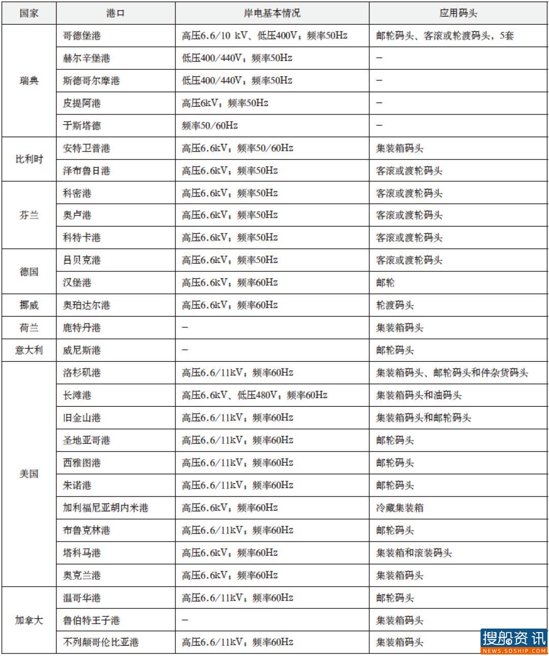

20世纪90年代,欧洲最先开始进行船舶岸电技术的研究。1989年,瑞典哥德堡港率先开始在3艘客滚船上使用船舶岸电。2000年,ABB公司又向哥德堡港交付了世界上第一套高压岸电电源系统。其采用了6.6kV/10kV的电压,功率可达1250kVA,可减少船舶靠港期间污染物排放94%~97%。2007年,荷兰的鹿特丹默兹港口流域为内陆趸船供应岸电,极大改善了船员的日常生活。此外欧盟的主要港口,如荷兰阿姆斯特丹港,比利时安特卫普港,德国汉堡港、吕克贝港等港口也陆续应用了船舶岸电技术。
美国在岸电应用方面也有10余年历史,目前已有16个港口建设并应用了岸电系统,包括朱诺港、西雅图港、旧金山港、布鲁克林港、洛杉矶港、长滩港、圣地亚哥港、奥克兰港等。其中高压岸电主要应用在邮轮、集装箱、油轮和冷藏货物船,低压岸电主要应用在拖轮渔船上。目前高压岸电系统有相似的技术规格并均符合国际标准,低压岸电系统的技术规格则差别较大。
截至目前,国外使用岸电技术的港口已经从最初的滚装、集装箱及邮轮码头,扩展到了油船码头与天然气船码头等,供电电压也从低压供电向高压供电方式转变。国外港口高压岸电技术发展现状如下表所示。
表1 欧美主要国家船舶岸电应用情况

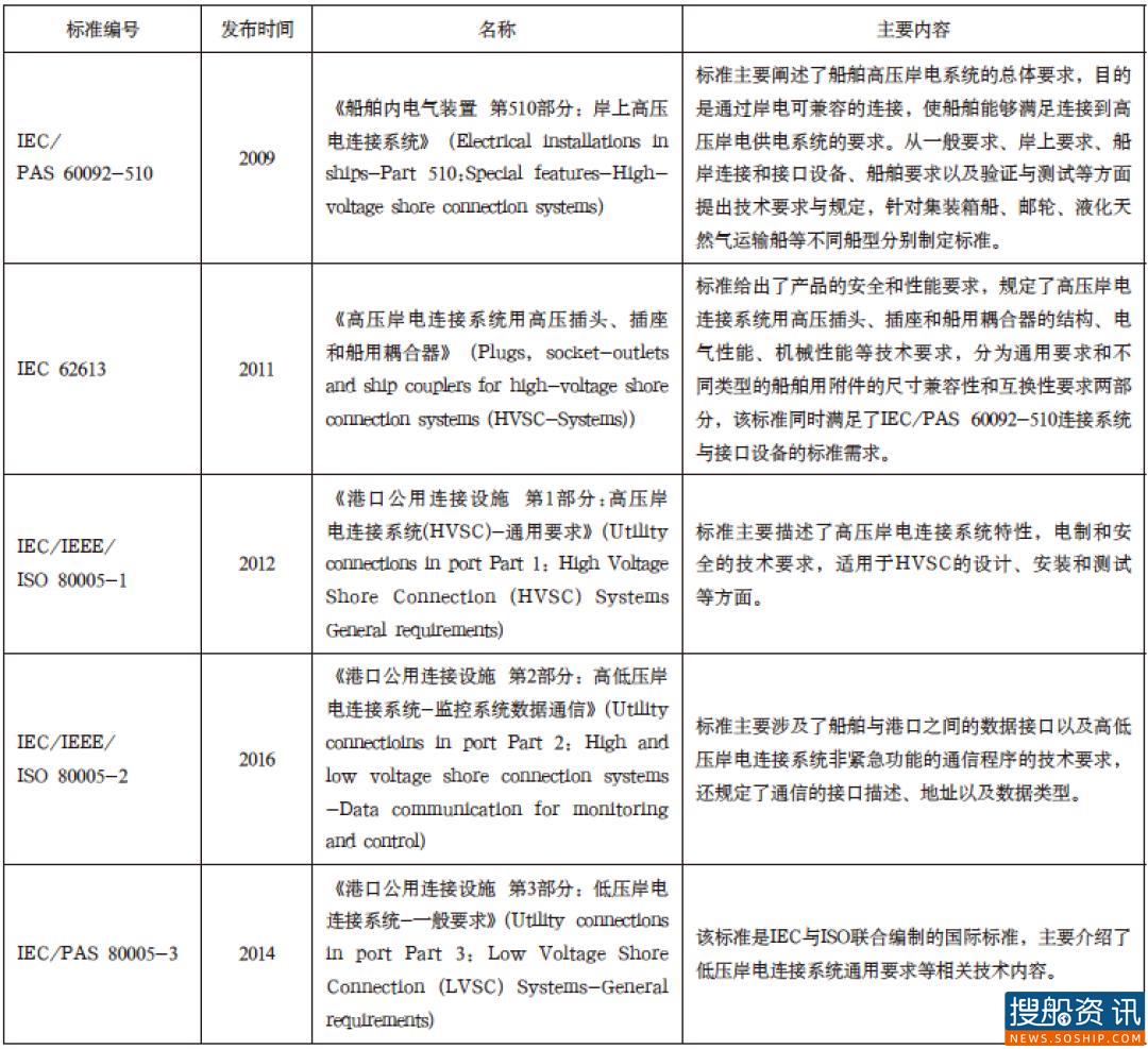

欧美各国开展船舶岸电技术研究时间较早,标准制定工作也同时进行,现阶段船舶岸电国际标准主要由国际电工委员会(IEC)、国际标准化组织(ISO)以及国际电气和电子工程师协会(IEEE)等组织完成制修订工作,已发布的标准及技术文件主要包括高压/低压岸电连接系统、高压插头等设备以及数据通信的技术要求,具体情况如下:
需要指出的是,由于船级社重点关注船舶本身的设计、建造和入级,其在船舶岸电方面的规定也侧重于船上系统,如LR、BV对船上系统和接口装置的规定总体较为详尽,但未纳入岸上系统,或只进行了描述性说明。意大利船级社RINA的规定较为详尽,包含船上系统、岸上系统,同时考虑了ISO/IEC/IEEE 80005-1的相关规定。ISO/IEC/IEEE 80005系列国际标准的规定最为完整,很多船级社规范也以其作为重要依据,但对于其中缺少的一些重要环节的规定,需要与船级社规范配合使用。
