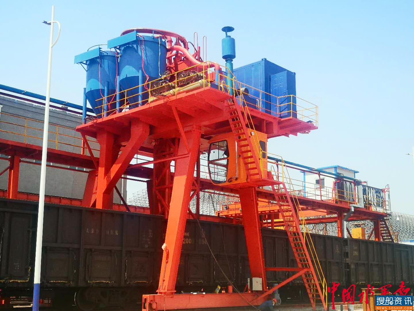

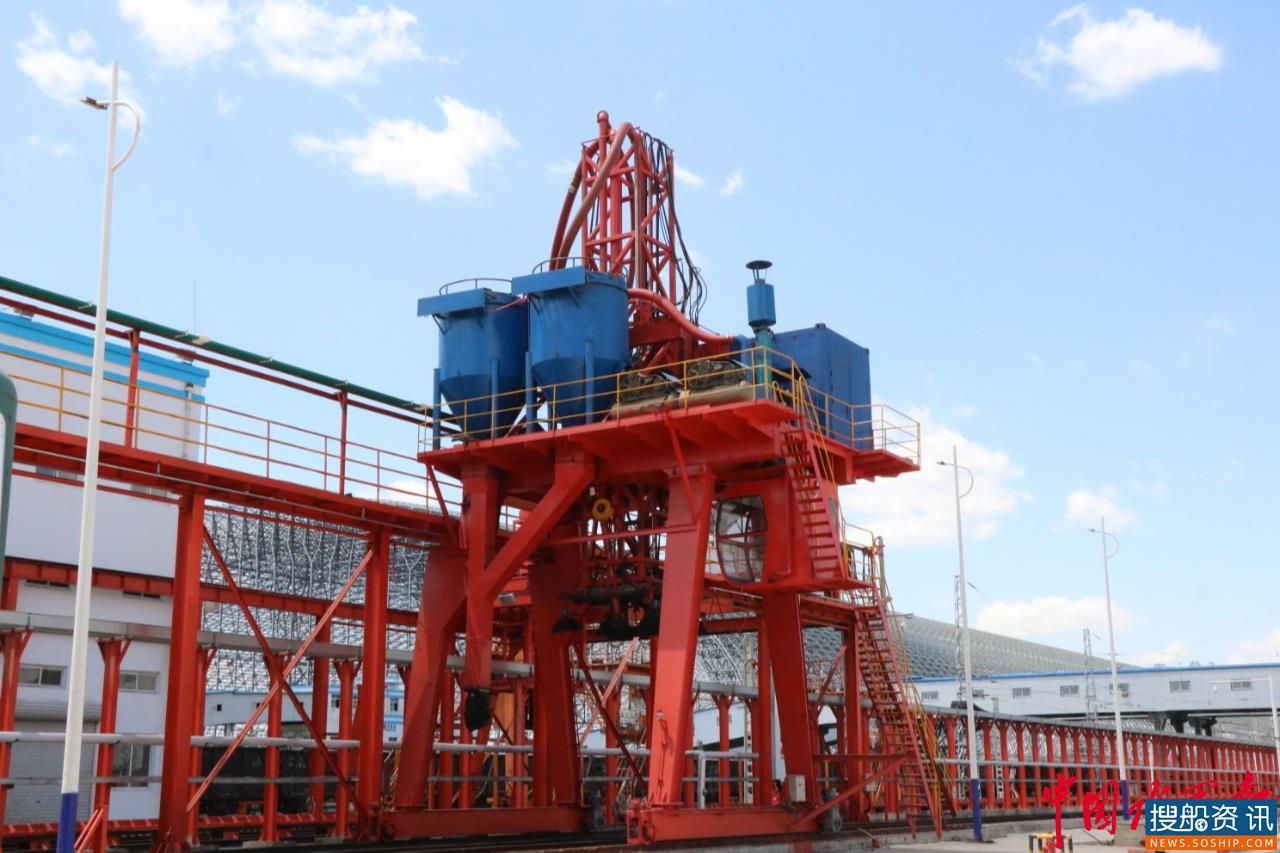

今年4月末,济矿物流与烟台新煜重工有限公司合作开发了一款负压清车机,专门针对火车车厢清煤问题,该负压清车机由门架结构、升降架系统、负压系统、电控系统等几部分组成。其机构转动灵活、运行平稳可靠,整机采用司机室操作台控制各机构动作,伴有触摸屏与电流表作为显示系统;整车采用西门子PLC为控制核心,机构为变频调速。本发明的目的在于提供一种搜集火车车厢内剩余煤炭物料、高效环保、降低成本、保证安全、直接在卸车机轨道上使用的一种负压清车机。
其原理是由旋转的清扫头将彻底粘煤扫起,通过负压管路将扫起的粘煤吸入负压罐,大车行走,清扫完整个车厢后,再将负压罐内的煤排到清车皮带上。该负压清车机实际清扫能力达到3分钟/节,余煤小于5kg/节,明显高于设计要求,而且实现了一键操作,按下“启动”后,它能够自动寻址、定位,整个清扫过程全自动运行,安全可靠。济矿物流的另一条清车线也准备安装此种清车机。另外,清车机的操控系统与卸车机控制系统实现了互锁,避免一方故障对另一设备造成损坏。
据了解,济矿物流负压清车机的“上岗”,有效减轻了火车清车工人的劳动强度,消除了清车人员来回攀爬车皮带来的安全隐患。两台负压清车机就能够代替清车人员15人(每班5人,共3班),可实现减员增效150万元/年。这就是机械化的魅力所在,既能提高劳动生产率,又可减轻体力劳动,还把安全隐患降到了最低。
