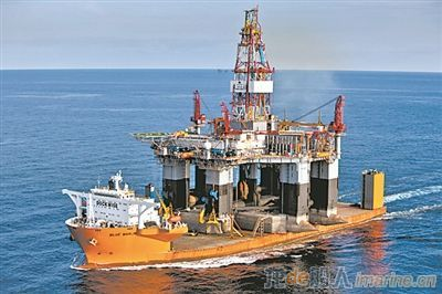

半潜船,是一种装载甲板可浮出水面也可沉入水下的大型特种海运船舶
与潜艇不同,半潜船不能完全潜入水中,即使甲板可浸于水面以下较深处,但仍有部分船体或结构外露在水面上。
借助这种沉浮功能,它能使装卸、运载海上钻井平台、舰船、潜艇等大型设备变得轻松不少。

半潜船外部特征明显,船艏和船艉高凸,中间低凹平坦,是宽阔的甲板即载货区。
这种构型能在一定程度上保持船体稳定性和平衡性,使得装载甲板潜入水中时,其船艏和船艉仍保持在水面上,更好地完成指挥调度装载的任务。
半潜船自如浮沉的关键在于对压载水的调整使用。
它设计有占空间很大的压载水舱。
需要下潜时,操作人员会将水注入压载水舱,使半潜船的甲板浸入水下的合适位置。
然后,再将需要装运的货物拖拽到已经潜入水下的装载甲板上方。
半潜船要上浮时,则启动排水装置——调载泵或者空气压缩机等,将半潜船内的压载水排出,使船身连同甲板上的承载货物一起浮出水面,然后绑扎固定。
与传统的拖船相比,半潜船在装卸便利程度及运输能力方面有着独特优势。
比如,它一般不需要将特大的货物拆分装卸,在一定范围内对货物的高度不敏感,且油舱大、续航时间长。
尤其是在装卸货物时,由于沉浸在水中的船体比例大,不易受海面波浪影响,能够保持较佳的稳定性,因此它也有 “海上平板车”之称。
如果以半潜方式在水中航行,由于重心低、浮心高、位置变化小,甲板与水面相差不远,因而抗击大风大浪的能力强、稳定性好。

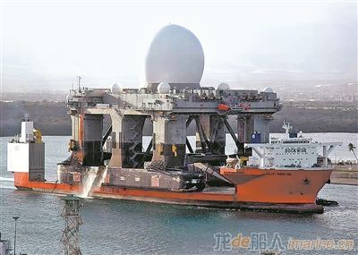

2000年10月,科尔号宙斯盾导弹驱逐舰在也门遇袭。
将这艘重8000多吨的军舰运回美国修理的,就是美军向荷兰租用的蓝色马林鱼号半潜船。
2009年6月,美国又租用这艘半潜船,将高约90米、重约3万吨的海基X波段雷达运送到夏威夷,进行反导测试。
